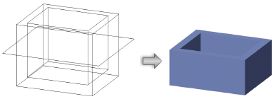

Si Retener objeto de sección no es seleccionado, una sección de sólido es creada con la superficie de sección eliminada.

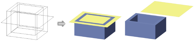

Si Retener objeto de sección es seleccionado, una sección de sólido es creada, pero la superficie de sección permanece en el lugar y puede ser manipulada de manera independiente.
